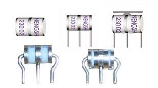

Газонаполненные грозозащитные разрядники предназначены для защиты от перенапряжений оборудования связи, промышленного электронного оборудования, бытовой электронной аппаратуры. При достижении напряжения срабатывания возникает дуговой разряд и сопротивление резко уменьшается с очень высокой величины (>1 ГОм) почти до нуля. Диапазон напряжений срабатывания 75...1000 В, диапазон рабочих токов 5...10 кА.
Отличительные черты:- Малые габариты
- Наполняющий газ не содержит радиоактивных составляющих
- Разрядники частично сертифицированы UL и TUV
| Модель | Номинальное напряжение пробоя при 100 В/с, В (пост.тока) | Допуск, % | Максимальное импульсное напряжение пробоя при 100 В/мкс, В | Номинальный импульсный разрядный ток (8/20 мкс, 10 циклов), кА | Разрядный ток (50Гц, 1сек, 5 циклов), A | Сопротивление изоляции, ГОм | Емкость, пФ | Габариты, мм | Внешний вид (тип GF) | |
| Без проволочных выводов | С проволочными выводами | |||||||||
| NS3R-90GF | NS3R-90GBF | 90 | ±20 | ≤600 | 10 | 10 | ≥10 | ≤2,0 | 8x10 | ![]() |
| NS3R-230GF | NS3R-230GBF | 230 | ±20 | ≤700 | 10 | 10 | ≥10 | ≤2,0 | 8x10 | |
| NS3R-350GF | NS3R-350GBF | 350 | ±20 | ≤900 | 10 | 10 | ≥10 | ≤2,0 | 8x10 | |
Тип PW-FS3 - гибридный повышенной безопасности (с системой Fail-safe), с варистором
| Модель | Номинальное напряжение пробоя при 100 В/с, В (пост.тока, GTA bare) | Допуск, % | Максимальное импульсное напряжение пробоя при 1000 В/мкс, (GDT combine), В | Номинальный импульсный разрядный ток (8/20 мкс, L1+L2-E, GDT bare), кА | Разрядный ток (50Гц, 1сек, 5 циклов, L1+L2-E, GDT bare), A | Сопротивление изоляции, (GDT bare) ГОм | Ток утечки (100 В, GDT combine), мкА | Емкость (GDT bare/GDT combine), пФ | Время защитного отключения (5А, перем.ток), с | Рабочая температура, °С | Температура тестирования, °C | Габариты, мм | Внешний вид |
| С проволочными выводами | |||||||||||||
| NS3R-PW-FS3 | 230 | ±20 | ≤450 | 5 | 5 | ≥1 | ≤5 | ≤10/ ≤100 |
10 | 38 | 22±2 | 8x10 | ![]() |
Типы A/AL/ALF, BL/BLF - для применения в облегченных условиях (Light-Duty Type)
| Модель | Номинальное напряжение пробоя при 100 В/с, В (пост.тока) | Допуск, % | Максимальное импульсное напряжение пробоя при 1000 В/мкс, В | Номинальный импульсный разрядный ток (8/20 мкс, L1+L2-E), кА | Разрядный ток (50Гц, 1сек, 5 циклов, L1+L2-E), A | Сопротивление изоляции, ГОм | Емкость, пФ | Габариты, мм | Внешний вид | ||
| Без проволочных выводов | С проволочными выводами | С проволочными выводами и системой Fail-safe | |||||||||
| NS3R-90A | NS3R-90AL NS3R-90BL |
NS3R-90ALF NS3R-90BLF |
90 | ±20 | ≤500 | 5 | 5 | ≥10 | ≤2,0 | 6x8 | ![]() |
| NS3R-230A1 | NS3R-230AL1 NS3R-230BL1 |
NS3R-230ALF NS3R-230BLF |
230 | ±20 | ≤600 | 5 | 5 | ≥10 | ≤2,0 | 6x8 | |
| NS3R-350A1 | NS3R-350AL1 NS3R-350BL1 |
NS3R-350ALF NS3R-350BLF |
350 | ±20 | ≤600 | 5 | 5 | ≥10 | ≤2,0 | 6x8 | |
Типы G/GT/GB - общего применения (Medium-Duty Type)
| Модель | Номинальное напряжение пробоя при 100 В/с, В (пост.тока) | Допуск, % | Максимальное импульсное напряжение пробоя при 100 В/мкс, В | Максимальное импульсное напряжение пробоя при 1000 В/мкс, В | Номинальный импульсный разрядный ток (8/20 мкс, L1+L2-E), кА | Разрядный ток (50Гц, 1сек, 5 циклов, L1+L2-E), A | Сопротивление изоляции, ГОм | Емкость, пФ | Габариты, мм | Внешний вид | ||
| Без проволочных выводов | С проволочными выводами T-типа | С изогнутыми проволочными выводами | ||||||||||
| NS3R-90G1 | NS3R-90GT | NS3R-90GB1,2 | 90 | ±20 | ≤500 | ≤600 | 10 | 10 | ≥10 | ≤2,0 | 8x10 | ![]() |
| NS3R-230G1 | NS3R-230GT | NS3R-230GB1,2 | 230 | ±20 | ≤600 | ≤700 | 10 | 10 | ≥10 | ≤2,0 | 8x10 | |
| NS3R-250G1 | NS3R-250GT | NS3R-250GB1 | 250 | ±20 | ≤650 | ≤800 | 10 | 10 | ≥10 | ≤2,0 | 8x10 | |
| NS3R-350G1 | NS3R-350GT | NS3R-350GB1,2 | 350 | ±20 | ≤700 | ≤900 | 10 | 10 | ≥10 | ≤2,0 | 8x10 | |
2Сертифицировано по TUV (R50020773)
Типы AW-D, F - для применения в облегченных условиях (Light-Duty Type)
| NS3R-90AW-D1 | NS3R-90F1,2 | 90 | ±20 | ≤700 | 10 | 10 | ≥10 | ≤3,0 | 6x8 | ![]() |
| NS3R-150AW-D1 | NS3R-150F1 | 150 | ±20 | ≤700 | 10 | 10 | ≥10 | ≤3,0 | 6x8 | |
| NS3R-230AW-D1 | NS3R-230F1,2 | 230 | ±20 | ≤700 | 10 | 10 | ≥10 | ≤3,0 | 6x8 | |
| NS3R-250AW-D1 | NS3R-250F1 | 250 | ±20 | ≤700 | 10 | 10 | ≥10 | ≤3,0 | 6x8 | |
| NS3R-350F1,2 | 350 | ±20 | ≤800 | 10 | 10 | ≥10 | ≤3,0 | 6x8 | ||
| NS3R-400AW-D | NS3R-400F | 400 | ±20 | ≤850 | 10 | 10 | ≥10 | ≤3,0 | 6x8 | |
| NS3R-550AW-D | NS3R-550F | 550 | ±20 | ≤1000 | 10 | 10 | ≥10 | ≤3,0 | 6x8 | |
1Сертифицировано по UL (E231952)
